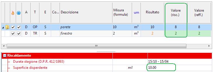

Mi è venuto un dubbio atroce:
nella definizione dell'involucro dell'edificio inserisco la parete esterna, come opaco, dalla quale metto in sottrazione le finestre e i cassonetti presenti in essa, poi inserisco le stesse finestre e cassonetti precedentemente sottrati dalla parete, ovvero dovrebbe venir fuori che la sup. disperdente è la somma delle pareti al netto di finestre, porte e cassonetti eventualmente presenti, finestre, porte e cassonetti, giusto?
ora perchè se controllo il dato fornito dal programma in indicatori come sup. disperdente mi fa la somma delle sup. lorde delle pareti e non di quelle nette.
aiuto cosa sbaglio

nella schermata generale nella definizione di superficie disperdente ho messo il calcolo automatico (somma sup. disperdenti)

Beh, il software non è così intelligente. Come fa a distinguere lorde o nette dal momento che questo è uun concetto che non esiste in questo software?
Il software somma semplicemente tutte le superfici (verso l'esterno o verso locali non riscaldati) di tutte le righe che sono state inserite dall'utente.
Messaggio originale di francina75:
quindi la medesima finastra (per esempio) la inserisci due volte?

si la inserisco due volte è questo l'errore?
pensavo che il sw sommasse le superfici che compaiono nelle colonne risc. e raff. che sarebbero le nette e non quelle nella colonna risultato.
per cui se io inserisco una parete di 10mq e metto in sottrazione una finestra di 2 mq, questa poi no l adevo rinserire perchè il sw la considera già
giusto
infatti, fa così.
Quando metti in sottrazione la finestra da 2 mq, l'area della parete diventa automaticamente 8 mq. La somma dei due elementi (8+2) è comunque 10 mq.

Mi spiego meglio, io faccio così.
-parete 10mq e in sottrazione finestra da 2mq = sup. 8mq
-poi inserisco l'elemento trasparente finestra da 2mq
ora la somma delle superfici disperdenti dovrebbe essere 10mq,
invece il programma mi somma 10 mq + 2 mq quindi 12 mq,
in sostanza nei risultati come sup. disperdente io mi ritrovo la somma della colonna "risultato" e non delle colonne risc. o raffr.
è questo che non capisco

Quindi se un elemento lo metto in sottrazione poi non lo devo inserire nuovamente in un'altra riga perchè il sw già lo considera come elemento disperdente?
in pratica io stavo conteggiando la finestra due volte?

temo di si, quando il il software opera in sottrazione è così "furbo" da sottrarre l'area di parete e inserire (da solo) l'elemento finestrato.
