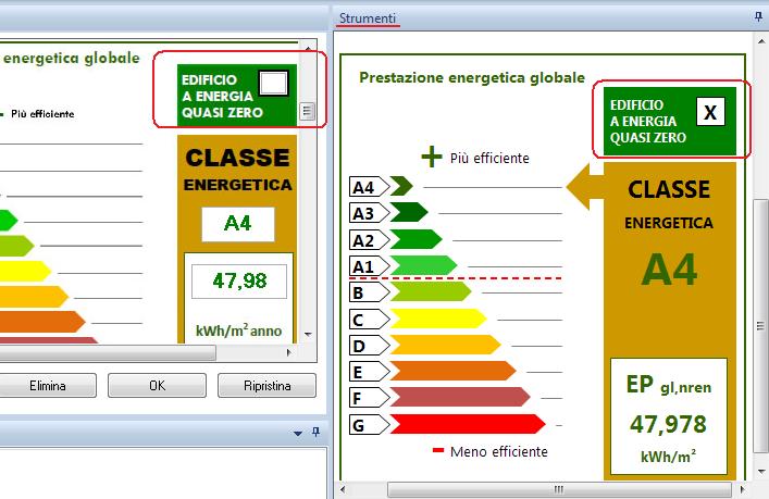

Ho verificato la cosa su un progetto banale. In effetti sembra ci sia un errore nel software.
Mi dispiace sia già stato segnalato ma senza soluzione. Per evitare che l'errore continui a permanere, come reminder, inserisco quello che credo stia accadendo.

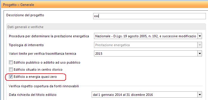

Premetto che in ogni caso, non c'è una verifica automatica dell'NZEB. Si tratta di una richiesta esplicita che viene indicata nella pagina principale:
In questo modo il software sa che deve verificare che l'edificio sia NZEB. Se tutto positivo dovrebbe segnalarlo in APE.
Nel mio progetto di prova, ho totato questo:
Nella finestrella Strumenti, Risultati è selezionato NZEB mentre nel modello APE no. Questo problema sarà sistemato con una nuova versione. Se in Strumenti, Risultati è positivo NZEB, al momento modificate manualmente il documento di uscita.
