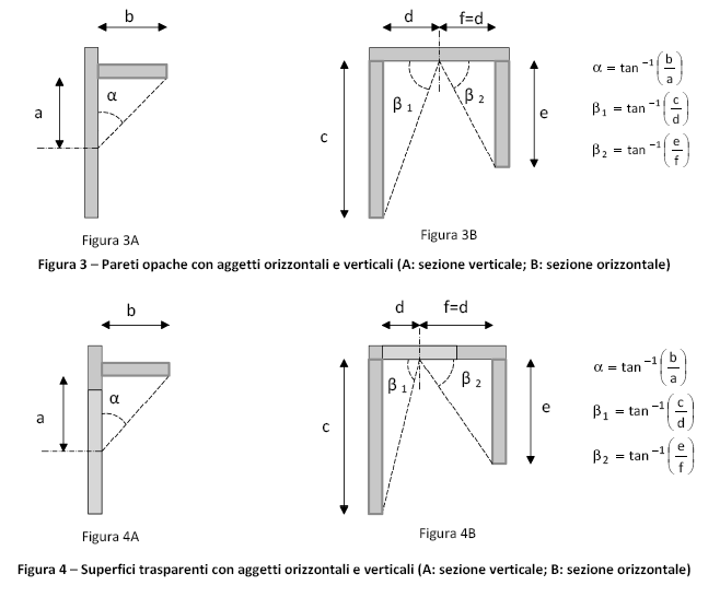

Per favore mi spiegate gli aggetti, rispetto a MCI
per esempio finestra sotto balcone (aggetto orizzontale):
"distanza" = "a" in MCI ? (ossia distanza tra architrave finestra e balcone)
"profondità" = "b" in MCI ? (ossia profondità balcone)
[img][/img]

Si: distanza dell'aggetto = a, profondità = b
Nel caso 3B o 4B in cui ho 2 aggetti verticali, come faccio ad inserirli se il SW accetta un solo aggetto per componente?
Messaggio originale di FSCO:
C'è scritto nella 11300: si considera quello che influisce di più.
Che è quello a più sud, o quello che ha l'angolo maggiore? Secondo me la prima, ma ogni tanto mi viene il dubbio...

11300-1:
Sia per i componenti vetrati che per quelli opachi, in caso di presenza di più aggetti o ostruzioni della stessa tipololia, si potrebbe considerare solo quello che determina l'angolo maggiore.
Me l'ero persa... ma che seso ha considerare aggetti che coprono il nord?!
L'orientamento prevede un suo "peso" sul contributo dell'ostruzione/aggetto. A nord non vi è alcun contributo.
Un dubbio riguardo a questo: se ho capito nell'ISO 13790 si fa riferimento alla radiazione solare diretta e indiretta, per cui in teoria anche a N c'è un contributo, trascurabile forse rispetto agli altri orientamenti nei mesi invernali, meno in quelli estivi; in effetti non capisco perché ci sarebbero nella 11300-1 i fattori di ombreggiamento per l'orientamento a N.
