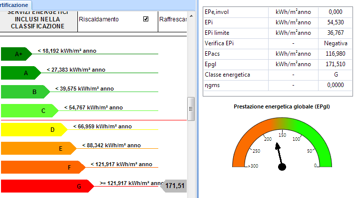

in MC11300 nella schermata "certificazione energetica" --> "indicatori"
il software riporta per il mio file di test i seguenti valori:
- ACS
EPacs = 116.98
Classe energetica G
- Riscaldamento
EPi,invol = 14.37
EPi = 54.53
Classe energetica E
Quando stampo il relativo certificato energetico il calcolo della classe energetica è corretto EPgl = 54.53+116.98 = 171.51 = Classe G
I valori nel mio caso sono i seguenti:
A+ <18.2425
A <27.485
B <39.7275
C <54.97
D <67.2125
E <88.6975
F <122.425
G >=122.425
Quello che non capisco è la classe energetica per riscaldamento proposta dal software nella sezione "indicatori"
avendo EPi = 54.53 mi aspetterei una classe C mentre il software restituisce una classe E come se sommasse EPi + EPi,invol = 54.53+14.37 = 68.9 < 88.6975
E' corretto tutto questo?
Grazie, M.
16 anni fa
Ho provato a forzare il software con i medesimi valori:
Non vedo incongruenze. La classe energetica globale è la G. Questi sono i limiti "globali". Quelli per solo riscaldamento sarebbero più bassi.
Il riferimento per la classe C è 36,77 + 18 = 54,77 (che è il globale).
Se EPi = 54,53 è maggiore del limite (36,77) quindi non può essere classe C.

Messaggio originale di ingdanca:
Salve ingdanca,
andando a vedere il decreto 26 giugno 2009
(http://www.sviluppoeconomico.gov.it/pdf_upload/documenti/Allegati/DM%20Linee%20guida_giugno_09.pdf )
ed in particolare l'allegato 4
(http://www.sviluppoeconomico.gov.it/pdf_upload/documenti/Allegati/ALLEGATO_4_LG_giugno_09.pdf )
La scala di classe energetica per climatizzazione invernale è diversa da quella relativa alla prestazione energetica globale.
La schermata del certificato energetico riporta la prestazione globale mentre la sezione "indicatori" del software riporta classi e prestazioni singole.
In un momento sicuramente di follia confrontavo in maniera errata il mio EPi usando la tabella relativa all'EPgl.
Saluti, M.
