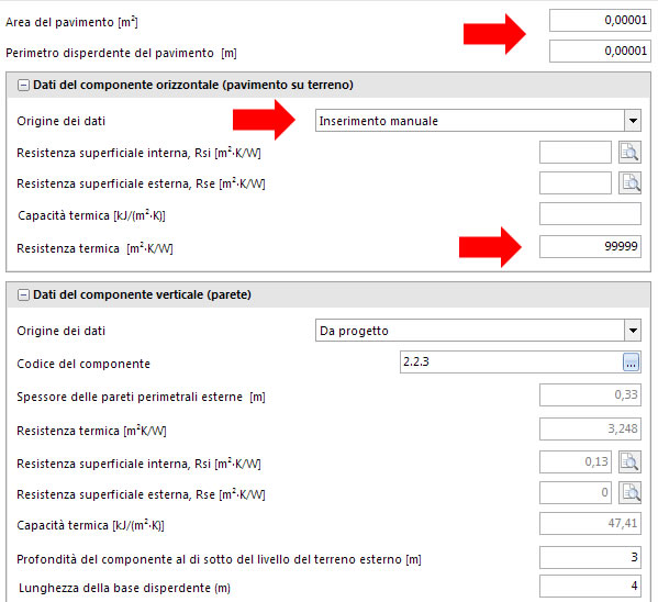

Ho realizzato un esempio in questo modo:
Per la "base" ho inserito dimensioni infime ed ho inserito manualmente una resistenza molto alta. In questo modo la parte "orizzontale" non influenza il calcolo.

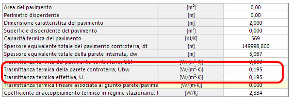

Il risultato: la trasmittanza complessiva è ovviamente uguale a quella della parete originale:

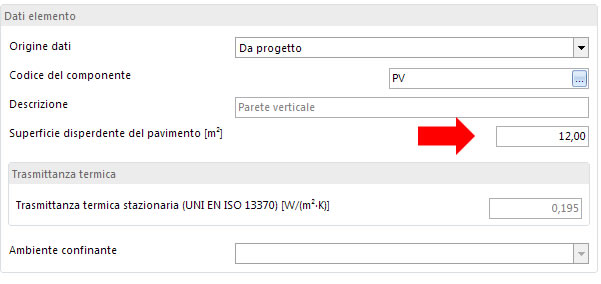

Il "componente speciale" così creato può essere inserito in superfici disperdenti. L'area che viene richiesta in "componenti verso il pavimento" è l'area della parete verticale addossata al terreno (nel mio esempio: 4x3=12 mq):
