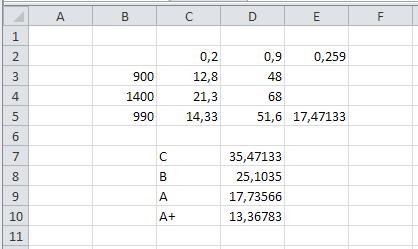

Ho ripreso il buon caro Excel ed ho fatto i calcoli a mano con le ultime info (GG=990; S/V=0,259):
Se confrontiamo con i valori iniziali di EPgl, si verifica:
17,711< 17,735
quindi classe energetica globale A.

Sul tuo foglio excel mi pare di capire che riporti i seguenti valori di EPi Lim:
Per 900 GG e S/V <=0,2 EPi Lim = 12,8 kWh/m2*a
Per 900 GG e S/V >=0,9 EPi Lim = 48 kWh/m2*a
Per 1400 GG e S/V <=0,2 EPi Lim = 21,3 kWh/m2*a
Per 1400GG e S/V >=0,9 EPi Lim = 68 kWh/m2*a
Però nel Decreto 26 gennaio 2010 nell'allegato A paragrafo 2 tabella 3 trovo che:
Per 900 GG e S/V <=0,2 EPi Lim = 11,5 kWh/m2*a
Per 900 GG e S/V >=0,9 EPi Lim = 43,2 kWh/m2*a
Per 1400 GG e S/V <=0,2 EPi Lim = 19,2 kWh/m2*a
Per 1400GG e S/V >=0,9 EPi Lim = 61,2 kWh/m2*a
Cosa manco di considerare ?

- La routine usata da MC11300 riguardo l'interpolazione Epilim è rodata (e corretta fino alla prima cifra decimale) da anni; meno rodato l'excel costruito da Albertop in un minuto per la discussione; la fascia C deve avere in colonna B i valori 901 (non 900) e 1400;
Se GG 990 è indicativo del luogo Cagliari (confermi EmilioL?), l'Epilimite è 17,456 e l'Epgllimite è 35,456 (calcolo sia da mio personale foglio Excel sia dal programma E+ di ANIT); inserendo i dati di EmilioL in MC11300 1.51 si ottiene Epilimite 17,471 ed Epgllimite 35,471;
