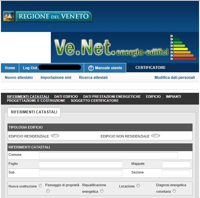

La cosa più semplice? Compilarlo direttamente online? Vai in stampa, ti estrai il certificato fac-simile per il Veneto e poi inserisci i dati manualmente.
Non è così difficile. In cinque minuti lo carichi. In inglese lo chiamano "metodo Coleman"; probabilmente a Bardolino lo chiameranno "metodo Colemane" ma è sempre valido.

GRAZIE STAFF MC
FATTO COME HAI DETO E TUTTO OK
