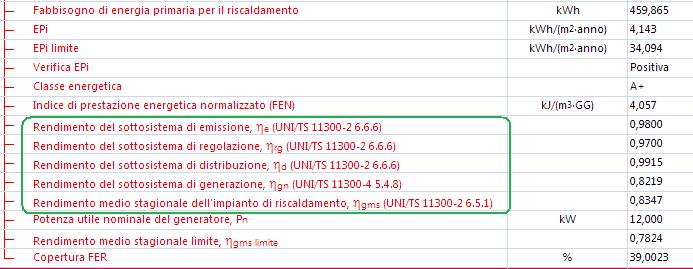

Il come viene calcolato c'è scritto a video:
Mi sembra che la fonte sul come vengono calcolati i rendimenti sia sufficientemente chiara.

La richiesta fatta in quel modo è "vecchia" (evidentemente non hanno tempo per aggiornare i modelli). E' più facile ottenere direttamente il "rendimento medio globale dell'impianto termico" dal rapporto:
EPH,nd / EPH,nren
Entrambi i valori sono disponibili nella videata: Risultati, Indicatori energetici edificio

Grazie mille per il chiarimento.
etagn in risultati indicatori
