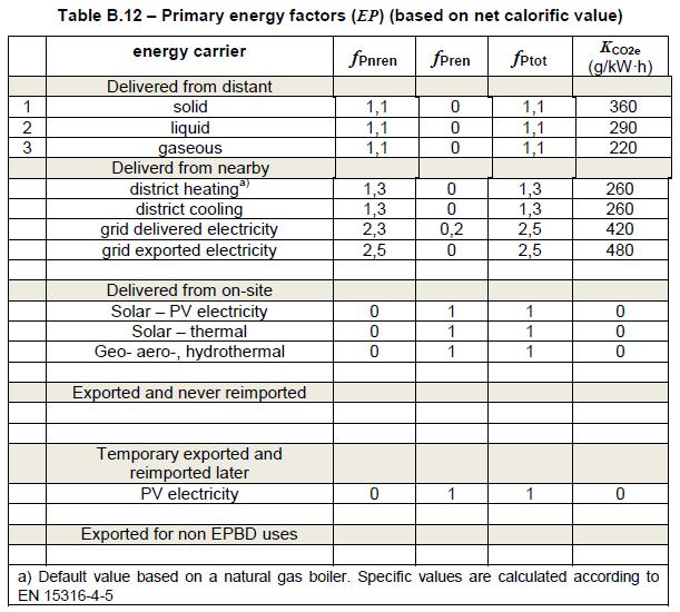

Perché si citano solo i coefficienti che fanno comodo? Nella 15603 se il valore del metano è più elevato di 1, lo sarà anche quello utilizzato per l'energia elettrica:
