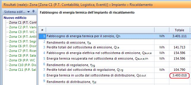

Riprendo questa discussione per chiedere un aiuto o un confronto, su dove leggere in MC11300 il valore Q'ui,cli ovvero il consumo teorico annuo di energia termica utile del singolo appartamento.
Io mi sono creato un file per tutto il condominio ed ho spuntato "calcolo energetico per questa zona" su ogni unità, così facendo reperisco il valore Qh,ui,cli selezionando a sinistra, nella sezione Calcolo/risultati, l'appartamento oggetto di indagine, poi in alto Gruppo Impianto - riga 1 leggo il Qh che appunto dovrebbe essere il Qh,ui,cli richiesto dalla 10200.
ebbene il Q'ui,cli dove lo leggo?
https://1drv.ms/i/s !Aq4FaKO0cEasjSCd0hpMYznBhldG
vi metto lo screen shot della schermata del software per la ripartizione secondo 10200

stando a questa interpretazione dovrebbe essere il Qd,out che leggo alla riga 8, ovvero l'energia termica in uscita dal sottosistema di distribuzione, ma perchè lo chiamano "consumo teorico annuo di energia termica utile"?
Beh, si tratta di Edilclima. Ci vuole uno "superiore" alla norma per scrivere "Per quanto la norma non lo specifichi, si ritiene ragionevole, in base all'interpretazione prevalente, ...". Non cambieranno mai ...
Non c'è problema ;)
E' corretto. Per l'acs il rendimento di erogazione vale 1 per cui Qw,er,in corrisponde al fabbisogno teorico di acs.
Per il riscaldamento, il dato richiesto è la somma (usando la simbologia della 11300 e non quella proprietaria) di : Qh + Ql,e + Ql,rg.
Vedendo i sottosistemi a "blocchi", possiamo dire che il dato richiesto corrisponde al dato in ingresso al blocco regolazione (Qrg,in) che corrisponde altresì all'uscita del blocco distribuzione (Qd,out).
In pratica, in risultati edificio-impianto, selezionare la zona e richiedere i risultati del riscaldamento per la sezione impianto. Il dato della riga 8 è il dato cercato. Esempio:
