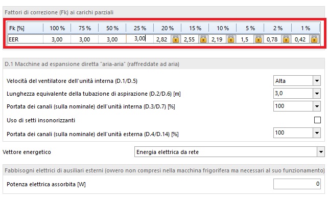

Buongiorno, mi trovo a certificare un piccolo appartamento degli anni 2000, 44 mq, riscaldato e raffrescato da una pompa di calore aria aria da 4,1 kw. Il mio problema riscontrato, che dopo svariati controlli e letto tanti vostri preziosi consigli, è il rendimento quasi a zero del raffrescamento. Tra le varie ipotesi da me fatte c'è anche quella che l unica parete esterna è esposta a nord ovest con aggetto da 3,80 m dato dal terrazzo superiore e che quindi il quasi zero sia motivato dal fatto che "non serve il raffrescamento".
Allego risultati del programma. Qualcuno può darmi un interpretazione? Credo di aver controllato tutto, grazie

L'efficienza media stagionale viene calcolata da: 0,193/(8,68+2,093)=0,0179
Si deve stabilire se il problema sta al numeratore (fabbricato) o al denominatore (impianto).
Messaggio originale di Vespista:
Se gli aporti solari sono praticamente nulli, si devono compensare solo gli apporti interni (283 W per 44 m2). E' possibile che le dispersioni per ventilazione azzerino gli apporti interni e pertanto il fabbisogno risulti veramente modesto.
A questo punto il generatore di calore potrebbe avere rendimenti di questo tipo:
Una PdC da 4,1 kW può sviluppare un'energia di 4,1*744 = 3050 kWh
Se il fabbisogno è di 0 virgola qualcosa kWh, avremo un fattore di carico veramente basso. Con un fattore di carico basso, l'EER sarà necessariamente basso.
Gli errori sull'impianto potrebbero essere l'energia elettrica dell'unità esterna inserita nella videata del generatore (ultimo campo) e nei terminali di emissione.

Ti ringrazio per la risposta,perché conferma il mio pensiero. Prima di chiedervi aiuto ho ricontrollato,oltre al resto,proprio quel valore elettrico che citi e lì non ho inserito nulla,sono stato attento.
Ti confermo inoltre,che da scheda tecnica l'eer è poco inferiore a 3.
Grazie mille perché mi hai tranquillizzato.
