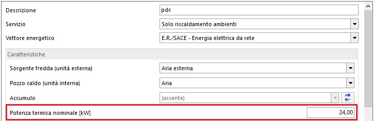

Se la "potenza molto superiore" viene inserita qui:
non cambia nulla nel risultato finale. Questo dato è ininfluente ai fini del calcolo energetico.

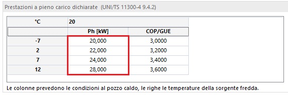

Se ne è parlato N volte. La potenza considerata dal software è quella nella tabella "prestazioni a pieno carico dichiarate":
i dati inseriti non sono reali.

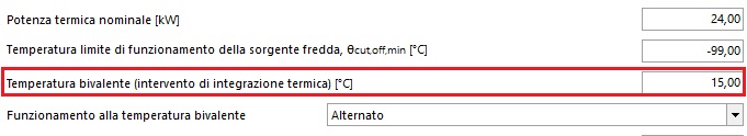

C'è qualcosa che "blocca" la pompa di calore. Di solito questo blocco è la "temperatura bivalente". Vedendo velocemente l'energia erogata in tutti i mesi è in aumento ma mai a completamento (nemmeno in aprile). Significa che la temperatura bivalente impostata è molto alta. Esempio:

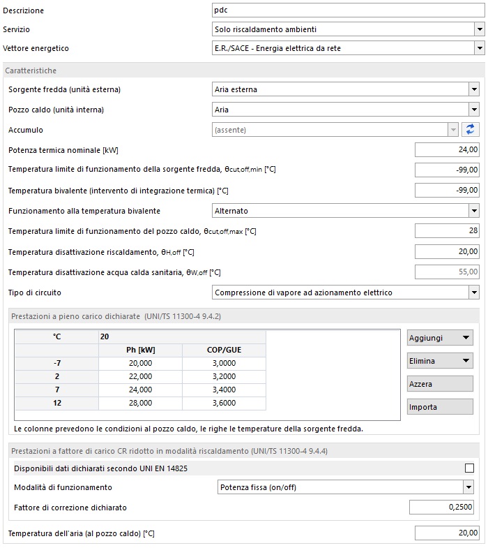

Per concludere l'argomento i dati da inserire con un generatore di calore di questo tipo sono questi (i dati prestazionali devono ovviamente essere quelli reali):
