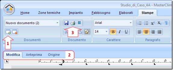

L’uso è leggermente diverso dai metodi tradizionali. E’ sparito il classico pulsante “Stampa” in favore di una gestione completamente diversa ma più completa. Ad uso “quick start”, vediamo i punti principali:
Editor
  1. Premere sull’icona per creare un nuovo documento di stampa (viene richiesto il tipo di documento);
  2. Apportare le eventuali modifiche direttamente nel documento (ad ogni calcolo i dati nella stampa vengono automaticamente aggiornati – anche dopo un salvataggio ed una elaborazione successiva);
  3. Richiedere il salvataggio / stampa / esportazione per mezzo delle apposite icone.
Non è difficile: dopo un paio di stampe si ha già il controllo della situazione ;)
