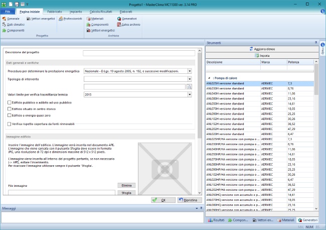

All’avvio del software, in Pagina iniziale (gruppo Archivio) e fra le schede del Pannello Strumenti, sono presenti due nuove voci “Generatori”.
Nel pannello Strumenti sono riportati in elenco tutti i generatori presenti nell’archivio divisi per tipologia.
Selezionando un generatore e cliccando sul pulsante Importa questo viene inserito nel progetto nella scheda Impianto - Generatore(H/W).
Col pulsante Aggiorna elenco è possibile aggiornare la lista dei generatori presenti nell’archivio.
![](/image.axd?picture=2017%2f9%2fimmagine1.jpg)

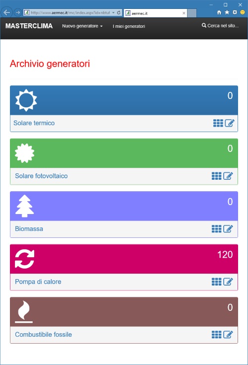

Cliccando sulla voce Generatori (gruppo Archivio) in Pagina inziale si può accedere direttamente all’archivio.
L’archivio risiede in un cloud e la sua interfaccia è intuitiva.
E’ consultabile ed aggiornabile da tutti gli utenti e ogni generatore inserito sarà condiviso con tutti gli utilizzatori del software senza alcuna limitazione.
![](/image.axd?picture=2017%2f9%2fimmagine2.jpg)
Accedendo tramite il programma viene abilitata un’area personalizzata: “I miei generatori”.
Questa è l’area riservata dell'utente dove è possibile la visualizzazione e la gestione dei generatori inseriti.
Dalla barra di navigazione si può accedere a tutte le funzioni:
- inserire un nuovo generatore
- consultare l’elenco dei generatori inseriti
- cercare un generatore all’interno di tutto l’archivio o nelle varie categorie.
L’archivio contiene la definizione di alcune pompe di calore AERMEC.
Per la consultazione e l’utilizzo dell’archivio è necessaria una connessione attiva.
